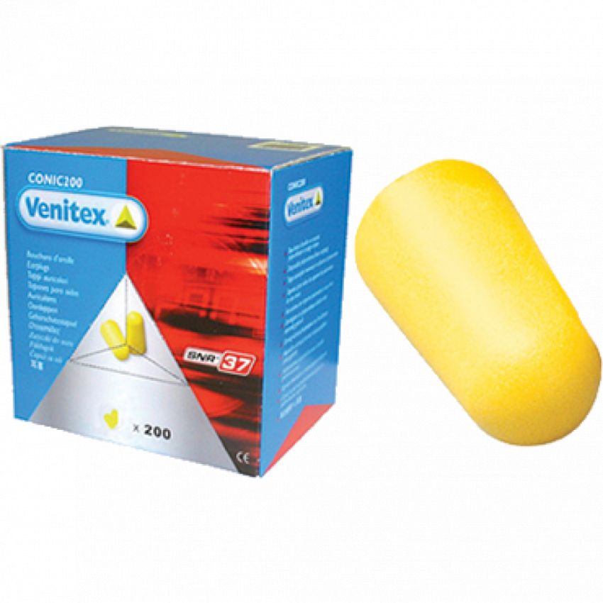

То есть уши заткнул, а слышно стало лучше? Парадокс прям.
А какие используешь?
Нет лучших среди равных
11.03.2019 р. відповів для Ingvar2
Беруши заглушают все шумы, но звук речи они пропускают. Думаю, что берущи поглощают определенные частоты.
Впервые такой эффект заметил на производстве. С коллегой использовали беруши и работали возле грохочущего оборудования, так вот мы между собой могли обраться. А когда вынимаешь беруши, то от грохота вообще слов не слышно.
Потом применил их для езды на мотоцикле. И теперь спокойно и музыку слушаю и и общаюсь. А если ехать без беруш, то за шумом ветра  музыки вообще не слышно. Естественно музыку слышно чуть хуже. Но речь совершенно разборчивая.
Попробуйте сами убедитесь.
Беруши можно вставлять на половину или обрезать их на 1/3 по длинне и тем самым регулировать уровень проходящего шума.
Я для себя подобрал такой вариант, когда я и дорогу слышу и мне по уровню шума комфортно.

Які купити? Ці годяться?
https://allegro.com.ua/index.php?route=product/product&product_id=6380
11.03.2019 р. відповів для User
Я такие не покупал и что либо по ним сказать не могу 04_blush
Лично я себе купил огромную пачку одноразовых беруш 250грв 200шт мне их хватит на несколько лет.
Я в этих берушах спокойно могу целый день ездить, ушам совершенно комфортно.
Я бы порекомендовал купить одну пару одноразовых таких как у меня, покататься в них и решить нужны ли вам они или нет.
Использовал такие, не понравились, очень сильно снижают шум и ушам от них не комфортно и от них бысто уши устают.
Змінено: 11.03.2019 р., moto-moto
11.03.2019 р. відповів для moto-moto
Вони в аптеці чи в спецодязі продаються?
Смотрите в аптеках ( хотя таммогут такую цену поставить, что аж страх)
И строймагах тоже посмотрите

Беруші замовив давно такі на алі, там щось доллар чи 2 за 10шт (тільки щось їдуть вони вже місяць...) До цього використовував пару разів ті що в літаку давали (теж схожі), правда теж їх трошки обрізав бо глушили геть все, і шо цікаво то дійсно помітив що голос в них чутно доволі добре, сигнали авто і т.п. - теж чутно, а от вітер і мотор приглушує майже в 0 , що і потрібно21_umnik

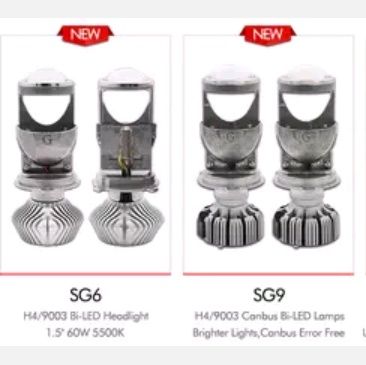

Возможно будет кому-то полезным.
На Али продаются LED минилинзы Н4 модели G6. 15 Ватт
На эти линзы есть обзоры на Ютубе.
Хвалят их за СТГ, установка крайне легка, просто помещают в гнездо родной лампочки,  ближний у них формирует линза, а дальний отражатель фары.
Из недостатков отмечают немного недостаточная мощность свет.
1 310,12 грн.  38%СКИДКА | SINOLYN H4 9003 led мини bi-led проектор 1,5 дюйма фар lens 60 W 5500 K фары модернизации DIY стайлинга автомобилей высокого низких огнейhttps://s.click.aliexpress.com/e/OBziU5i
Сейчас появилась новинка модели G9  20 ватт ближний свет, 25 ватт дальний.
Для охлаждения установлен вентилятор.Имеет все достоинства преждней модели G6,  и решена проблема недостаточного света.
1 569,30 грн.  32%СКИДКА | SINOLYN bi-led H4 9003 автомобиль свет проектора фары lens 5500 K для фар модернизации DIY EMC декодер Canbus мини 1,5 дюймаhttps://s.click.aliexpress.com/e/nXhLv5W
Если будете заказывать учтите это.
Так же если отражатель в фаре уже убитый, то эта минилинза тоже не поможет, ближний будет, а дальнего нет, так как дальний формирует родной отражатель фары, а ближний отражатель минилинзы.
Змінено: 14.03.2019 р., moto-moto

Я вот ночью ездил не раз дальний свет не очень мне нравится на родной лампе как-то рассеивается сильно ближний отличный,а эти лампы что ты скинул с дальним получше
