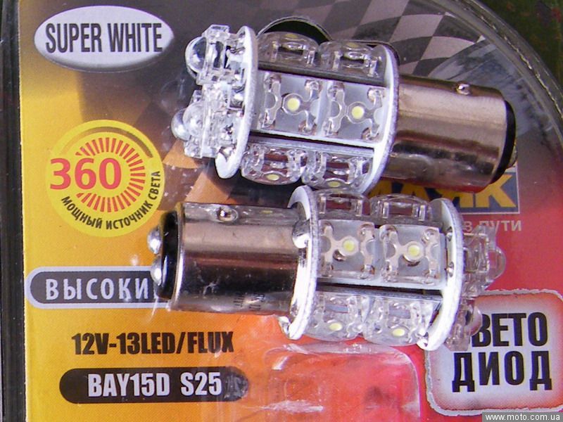

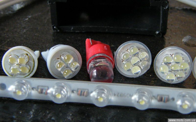

У темі про аналогічний Viper Tornado виклав звіт-статистику по заміні ламп на діодні:
http://www.moto.com.ua/forum/topic-183201/message-1007423/#1007423
Загалом на габаритах і підсвітці споживання стало менше на 26 Вт з тридцяти. Тобто в 7-8 раз.
Фото нових ламп, "клік херє":
